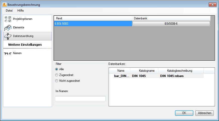

Registerkarte Datenzuordnung
Diese Registerkarte wird nur angezeigt, wenn eine Bewehrung für die ausgewählten Elemente definiert ist.
Eine Zeile wird in der Tabelle für jeden Typ von Revit-Bewehrung erstellt.
Auf dieser Registerkarte können Sie den Bewehrungsstäben, die Sie aus Revit in Robot exportieren, Stahlklassen und Durchmesser zuweisen. Dies ist wichtig, wenn verschiedene Listen von Bewehrungsstäben in Revit und Robot verwendet werden.
Die Werte für Robot entsprechen einem Entwurfscode auf der Registerkarte Dimensionierungsoptionen.
Zum Ändern der zugewiesenen Bewehrung klicken Sie auf die Schaltfläche auf der rechten Seite der Tabelle; ein weiteres Auswahldialogfeld wird geöffnet; wählen Sie die Bewehrung aus, die aus der Datenbank zugeordnet werden muss.
Elemente können mit drei Optionen gefiltert werden:
Anmerkung: Die Registerkarte Datenzuordnung ist nur im Überprüfungsmodus verfügbar.
Anmerkung: Die Registerkarte Datenzuordnung wird ausgeblendet, wenn alle Bewehrungen aus Familien stammen, die mit dem Modul Familiengenerator erstellt wurden.

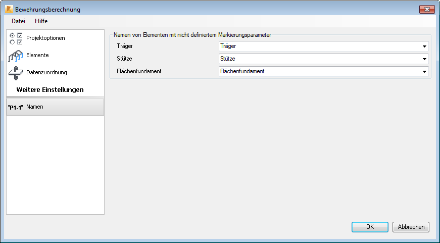

Registerkarte Namen
Die Registerkarte Namen ist im Bemessungs- und Überprüfungsmodus verfügbar. Sie gilt nur für Elemente, für die der Parameter Markierung nicht definiert ist. Verwenden Sie sie, um ein Präfix für Robot-Stahlbetonelemente zu definieren.
