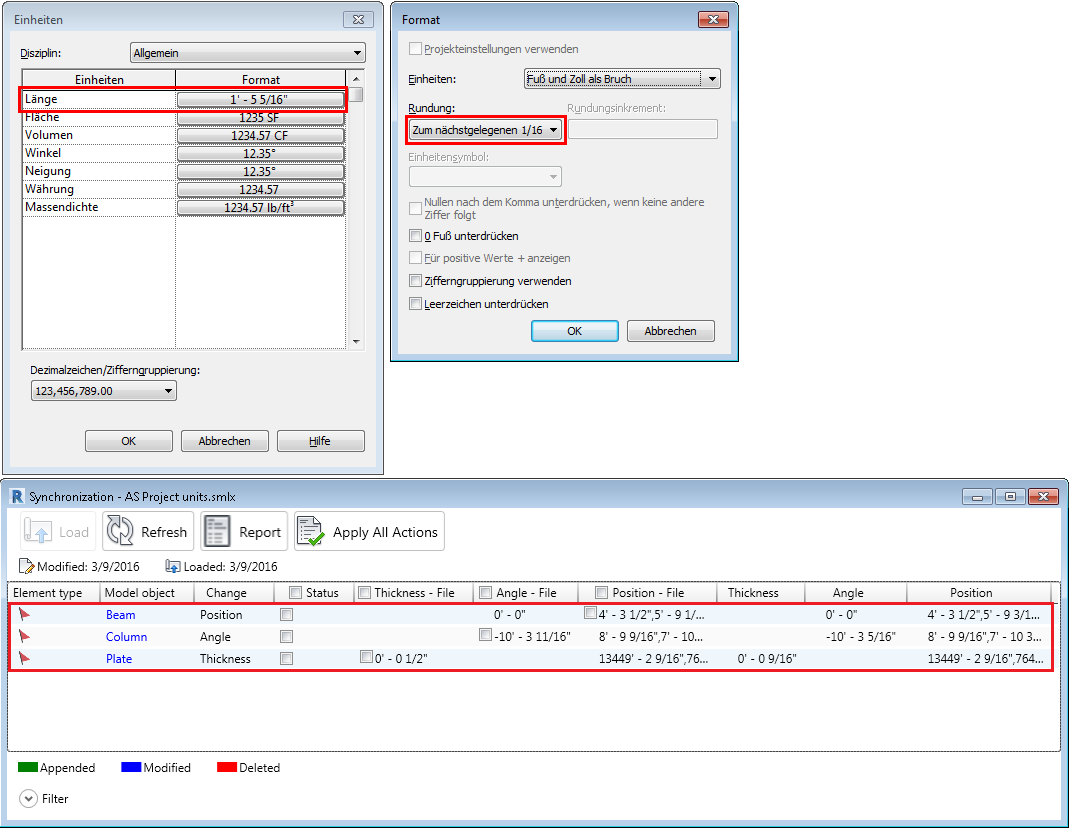

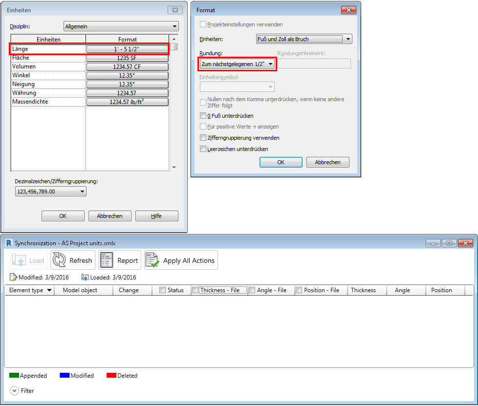

Synchronisierung und Projekteinheiten
Im Dialogfeld Synchronisation werden die im Revit-Dialogfeld Einheiten festgelegten Maßeinheiten und Toleranzen verwendet.
Sie können festlegen, wie viele geänderte Zeilen im Dialogfeld Synchronisation angezeigt werden sollen, indem Sie im Dialogfeld Einheiten die Einheitentoleranz ändern.

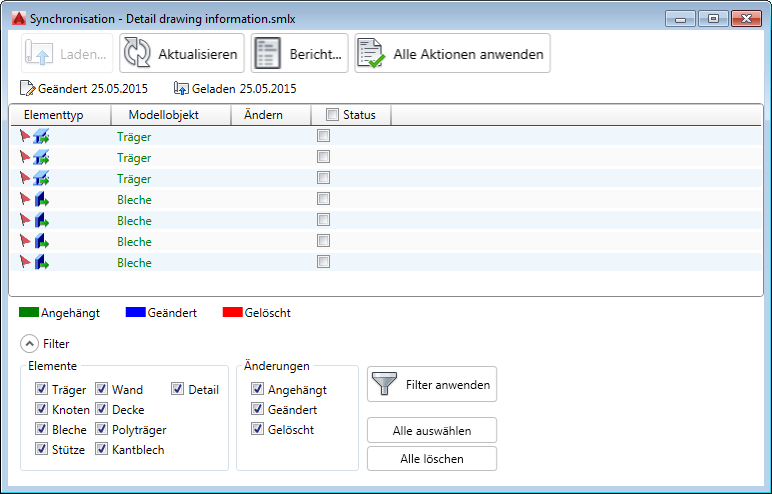

Hauptkontrollkästchen mit angewendeten Filtern
Im Dialogfeld Synchronisierung funktionieren die Hauptkontrollkästchen mit angewendeten Filtern. Wenn Objekte mithilfe der Filter ausgewählt werden und ein Hauptkontrollkästchen aktiviert ist, ist nur bei diesen Zeilen das individuelle Kontrollkästchen ausgewählt.
Dialogfeld Synchronisierung - Hauptkontrollkästchen Dialogfeld Synchronisierung - Auswahlfilter
In den folgenden Bildern sehen Sie ein Beispiel:
Stützenelemente werden angezeigt (). Das Hauptkontrollkästchen Status wurde ausgewählt (). Alle Objekte wurden wieder sichtbar gemacht ().
Im Dialogfeld sehen Sie, dass nur bei den Zeilen mit Stützen die individuellen Kontrollkästchen aktiviert sind.
