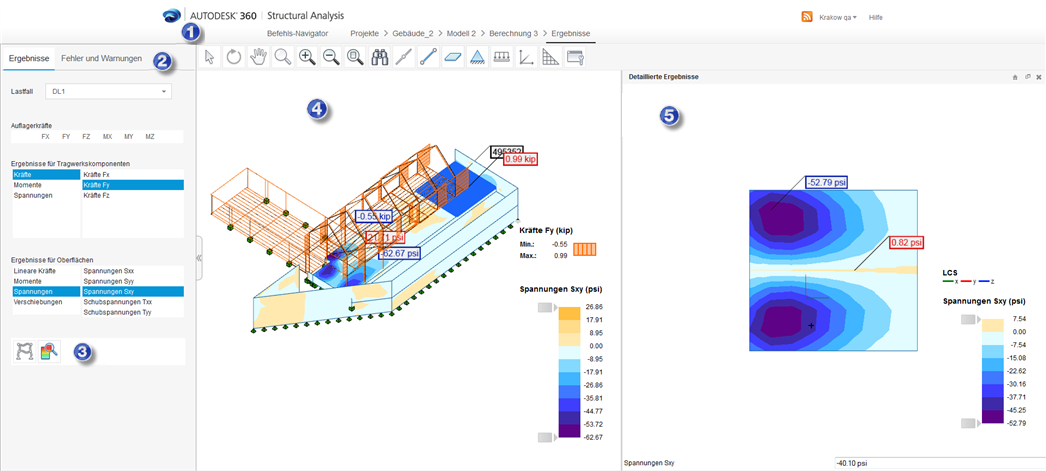

Überblick
1. Navigation und Einstellungen
Hier sind Befehle enthalten, mit denen Sie das Modell in der Ansicht bearbeiten und Einstellungen für die Anzeige des Modells und der Ergebnisse angeben können. Weitere Informationen finden Sie unter: Modellbearbeitung und Einstellungen in 3D Structure Viewer
2. Registerkarten
  • Ergebnisse.
    Zeigt eine Liste der Ergebnisse in Abhängigkeit von der Art der durchgeführten Berechnung an: Statisch oder Schwerkraft. Sie können dieselben Ergebnistypen auch in Revit anzeigen.
  • Fehler und Warnungen
    Zeigt Fehler und Warnungen an, die während der Berechnungen in einer 3D-Ansicht ausgegeben werden. Diese Registerkarte wird für Berechnungen angezeigt, die Fehler oder Warnungen enthalten, die während der Berechnung aufgetreten sind. Modellelemente, die Fehler oder Warnungen verursachen, werden mit Element-IDs aus Revit markiert.
    Weitere Informationen finden Sie unter Visualisierung von Tragwerksberechnungsergebnissen in 3D Structure Viewer.
3. Zusätzliche Ergebnisse, die nur auf der Website verfügbar sind
Sie können zusätzliche Ergebnistypen nur auf der Website anzeigen und untersuchen. Sie können sie nicht in Revit herunterladen. Die Typen der verfügbaren Ergebnisse sind vom Berechnungstyp abhängig. Sie können auch detaillierte Ergebnisse für ein in der Ansicht ausgewähltes Element anzeigen. Weitere Informationen finden Sie unter Ergebnisse in 3D Structure Viewer und Visualisierung von Tragwerksberechnungsergebnissen in 3D Structure Viewer.
4. 3D-Ansicht
Dies ist ein Berechnungsmodell in einer 3D-Ansicht. Es zeigt den ausgewählten Ergebnistyp für das Modell an. Legen Sie die Einstellungen für die Anzeige im Dialogfeld Einstellungen fest. Um den Wertebereich der Ergebnisse einzuschränken, klicken Sie auf die Legendenbereiche und halten Sie sie gedrückt, und verschieben Sie sie nach oben und unten.

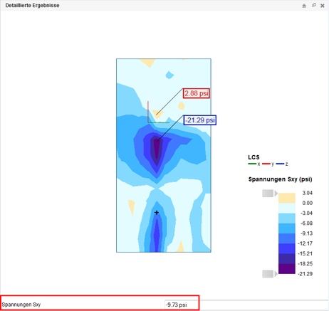

5. Detaillierte Ergebnisse
Die Ansicht Detaillierte Ergebnisse wird angezeigt, nachdem Sie auf das Symbol Detaillierte Ergebnisse untersuchen klicken. Es zeigt Extremwerte für den ausgewählten Ergebnistyp, Übersichten (für Flächenelemente) und Diagramme (für Tragwerkskomponenten) für ein Element an, das Sie in der 3D-Ansicht (4) ausgewählt haben. Sie können auch die Ergebniswerte an Punkten, die Sie auswählen, anzeigen.
