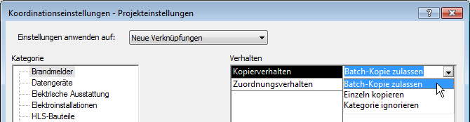

Geben Sie vor oder beim Kopieren von Installationen aus einem verknüpften Modell in ein MEP-Modell im Dialogfeld Koordinationseinstellungen ein Kopierverhalten für jede Installationskategorie an.
Batch-Kopie zulassen
Installationen der ausgewählten Kategorie können im Batch-Modus kopiert werden, wenn Folgendes gegeben ist:
Dies ist das Standard-Kopierverhalten für neue Verknüpfungen.
Einzeln kopieren
Die Installationen der ausgewählten Kategorie werden nicht im Batch-Modus kopiert. Stattdessen können Sie mit dem Werkzeug Kopieren/Überwachen einzelne Installationen auswählen, um sie in das MEP-Modell zu kopieren. Weitere Informationen erhalten Sie unter Kopieren von Installationen zur Überwachung.
Angenommen, für eine Installationskategorie ist die Option Einzeln kopieren festgelegt, und das verknüpfte Modell enthält neue Installationen dieser Kategorie. Wenn Sie das verknüpfte Modell in das MEP-Modell laden oder erneut laden, kopiert die Software die Installationen dieser Kategorie nicht automatisch. Es werden nur die Installationen kopiert, deren Kopierverhalten auf die Option Batch-Kopie zulassen eingestellt ist.
Kategorie ignorieren
Installationen der ausgewählten Kategorie werden weder einzeln noch im Batch-Modus in das MEP-Modell kopiert.
Angenommen, Sie geben zunächst die Option Kategorie ignorieren an, möchten aber später diesen Typ von Installationen in das MEP-Modell kopieren. Hierfür müssen Sie Koordinationseinstellungen für das MEP-Modell oder für ein bestimmtes verknüpftes Modell angeben. Andernfalls kann die Software die Installationen dieser Kategorie in verknüpften Modellen nie erkennen.
Wenn Sie möchten, dass ein bestimmter Installationstyp, jedoch nicht die gesamte Kategorie ignoriert wird, finden Sie Informationen unter Ignorieren von Installationen.
