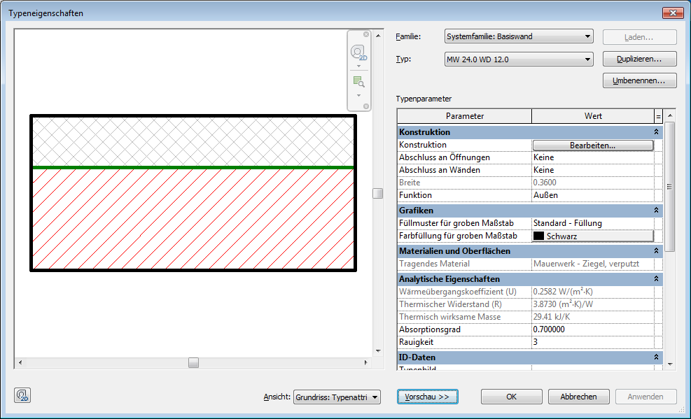

Im Folgenden sehen Sie ein Beispiel eines Dialogfeldes Typeneigenschaften für einen Wandtyp, bei dem das Vorschaufenster angezeigt wird.
