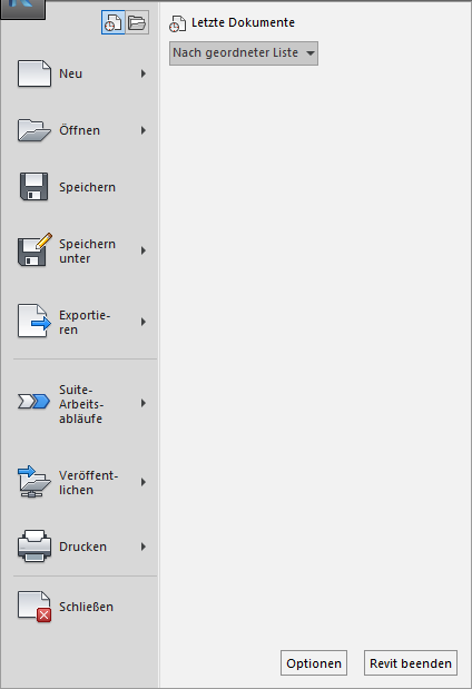

Der Menü-Browser bietet Zugriff auf häufig verwendete Vorgänge für Dateien, wie Neu, Öffnen und Speichern. Außerdem können Sie hier Dateien mithilfe erweiterter Befehle wie Exportieren und Veröffentlichen verwalten.
Klicken Sie auf , um den Menü-Browser zu öffnen.
Um Optionen für jedes Menüelement anzuzeigen, klicken Sie auf den Pfeil rechts daneben. Klicken Sie dann auf das gewünschte Element in der Liste.
Als verkürztes Verfahren können Sie auf die Schaltflächen im Menü-Browser (links) klicken, um den Vorgang auszuführen.
Klicken Sie auf die linke Seite von ... um Folgendes zu öffnen ...
(Neu) Dialogfeld Neues Projekt
(Öffnen) Dialogfeld Öffnen
(Drucken) Dialogfeld Drucken
(Veröffentlichen) Dialogfeld Einstellungen für DWT-Publizieren
(Lizenzierung) Dialogfeld Information zu Produkt und Lizenz
Zuletzt verwendete Dokumente
Klicken Sie im Menü-Browser auf die Schaltfläche Zuletzt verwendete Dokumente, um eine Liste der zuletzt geöffneten Dateien anzuzeigen. Verwenden Sie die Dropdown-Liste, um die Sortierreihenfolge von Zuletzt verwendete Dokumente zu ändern. Die Reißzwecken bewirken, dass Dokumente dauerhaft in der Liste bleiben, unabhängig davon, wie lange ihre Verwendung zurückliegt.
Geöffnete Dokumente
Klicken Sie im Menü-Browser auf die Schaltfläche Geöffnete Dokumente, um eine Liste aller geöffneten Ansichten in geöffneten Dateien anzuzeigen. Wählen Sie die im Zeichenbereich anzuzeigende Ansicht in der Liste aus.
