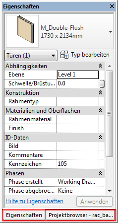

Eine Fenstergruppe bietet die Möglichkeit, mehrere Fenster an derselben Stelle auf dem Bildschirm zu platzieren. Für jedes Fenster in der Gruppe wird eine Registerkarte am unteren Ende der Gruppe angezeigt. Durch Klicken auf eine Registerkarte in der Gruppe öffnen Sie das entsprechende Fenster. Sie können Fenster ganz nach Bedarf gruppieren oder ihre Gruppierung aufheben. In der folgenden Abbildung sind der Projektbrowser und die Eigenschaftenpalette in einer Gruppe enthalten. Die aktive Registerkarte zeigt die Eigenschaftenpalette.

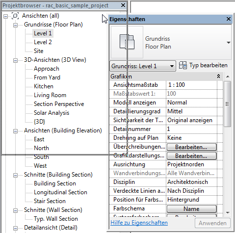

  3. Wichtig: Achten Sie beim Verschieben fixierbarer Fenster auf die Position des Mauszeigers sowie auf visuelle Hinweise. Beispiel:: Angenommen, der Projektbrowser und die Eigenschaftenpalette sind nicht fixiert und sollen übereinander gestapelt und an der linken Seite fixiert werden. Um den Projektbrowser an der linken Seite zu fixieren, setzen Sie den Mauszeiger in seine Titelleiste und ziehen das Fenster, bis der Mauszeiger die linke Kante der Revit-Benutzeroberfläche berührt. Der Umriss des Fensters wird als Vorschau angezeigt. Ziehen Sie auf dieselbe Weise die Eigenschaftenpalette. Positionieren Sie den Mauszeiger am unteren Rand der Titelleiste des fixierten Projektbrowsers. Die Vorschau des Fensters zeigt, dass die beiden Paletten übereinander gestapelt werden. (Wenn Sie den Mauszeiger dagegen innerhalb der Titelleiste, jedoch oberhalb ihres unteren Rands positionieren, werden die Paletten als einander überlagernde Registerkartenfenster angezeigt.)

  1. Klicken Sie auf die Titelleiste des Fensters, das Sie einem anderen Fenster oder einer Gruppe hinzufügen möchten, und ziehen Sie es.
  2. Legen Sie das Fenster auf der Titelleiste des Zielfensters bzw. der Gruppe ab. An der unteren Kante des Zielfensters wird eine Registerkarte mit dem Namen des gezogenen Fensters angezeigt.
