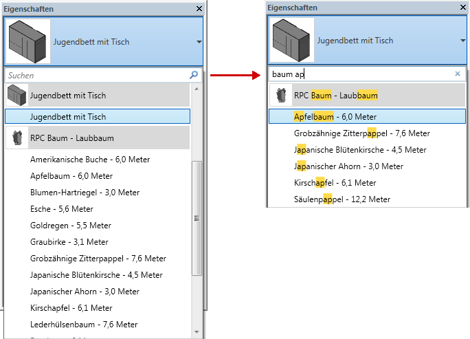

Die Suchfunktion in der Typenwahl erleichtert es Ihnen, die benötigten Inhalte rasch zu finden. Die Eingabe von Schlüsselwörtern und die Navigation in Suchergebnissen funktionieren auf dieselbe Weise in allen Bereichen, in denen Suchfunktionen verfügbar sind.
  1. Klicken Sie in die Typenwahl oder die Dropdown-Liste der Typenwahl. Der Cursor wird automatisch in das Suchfeld gesetzt.
  2. Geben Sie eine Suchzeichenfolge oder Schlüsselwörter ein. (Die Wörter müssen nicht in der endgültigen Reihenfolge eingegeben werden.) In den Suchergebnissen werden die gesuchten Zeichenfolgen hervorgehoben.
  3. Navigieren in den Suchergebnissen:
    1. Drücken Sie die Tabulatortaste, um den Fokus auf die Suchliste zu setzen:
    2. Verwenden Sie die Tabulatortaste bzw. die Tabulator- und Umschalttaste oder die Pfeiltasten, um in der Liste nach oben oder unten zu navigieren.
    3. Drücken Sie die Eingabetaste, um die hervorgehobene Option in der Liste auszuwählen.
  4. Drücken Sie die Esc-Taste, oder klicken Sie auf das "X", um den Suchtext zu löschen und die vollständige Liste wiederherzustellen.
  5. Drücken Sie erneut Esc, um die Suche abzubrechen und die Liste zu schließen.
