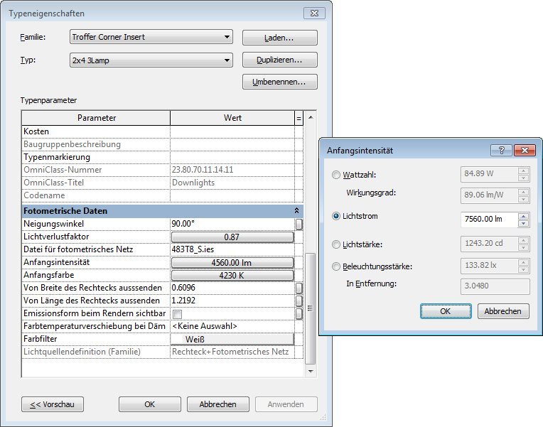

Die Anfangsintensität und der Lichtverlustfaktor sind Typeigenschaften des jeweiligen Leuchtentyps. Auf diese Eigenschaften können Sie im Dialogfeld Typeneigenschaften der jeweiligen Leuchte zugreifen.
In diesem Beispiel betragen die Anfangsintensität der Leuchte 7560 Lumen und der Lichtverlustfaktor 0.87.

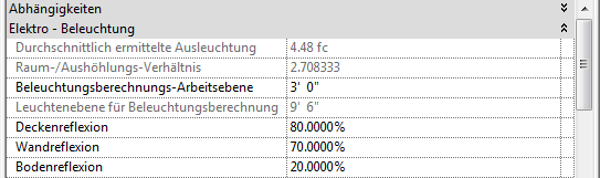

Das Raum-/Aushöhlungs-Verhältnis wird wie folgt berechnet: RCR = 2.5 * RCH * P/A.
In diesem Beispiel: RCR = 2.5 * 6.5 * 100/600 = 2.708.

Anwendung der Formel für Lumen auf Arbeitsebene für dieses Beispiel: WL = 7560 * 0.87 * 0.409 = 2690 lm.
Der WL-Wert (Lumen auf Arbeitebene) für diese Leuchte entspricht dem gesamten Lumen für den Raum. Für diese einzige Leuchte im MEP-Raum wird der Footcandle-Wert anhand der AEI-Formel bestimmt: 2690 lm/600 sf = 4.48 fc.

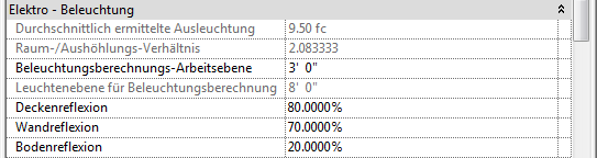

Sind mehrere Leuchten im Raum vorhanden, wird dem RCR-Wert die am niedrigsten im Raum positionierte Leuchte zugrunde gelegt (im Parameter Leuchtenebene für Beleuchtungsberechnung angegeben), der Wirkungsgrad wird anhand dieses RCR-Werts für jedes Leuchtenexemplar berechnet, und die WL-Werte der einzelnen Leuchten werden summiert und anschließend durch die Fläche des Raums geteilt.
Wird beispielsweise eine weitere Leuchte in 8' 0" Höhe hinzugefügt, ergeben sich der RCR-Wert 2.08 und der Wirkungsgrad 0.433 für beide Leuchten.
WL = 7560 * 0.87 * 0.433 = 2848
Der AEI-Gesamtwert beträgt demnach = (WL1 + WL2)/Fläche = (2848 + 2848) / 600 = 9.50 fc.
