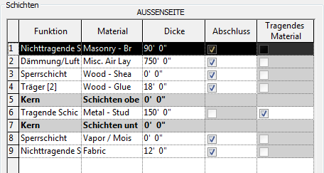

Die Position, die Dicke und das Material für jede Schicht und jeden Bereich werden im Dialogfeld Baugruppe bearbeiten mithilfe der Typeneigenschaften der Wand definiert.
Schichtenzeilen: Entsprechen Wandschichten oder -bereichen
Eine Schicht ist jeweils einer Zeile zugewiesen. Eine Schicht hat konstante Dicke und erstreckt sich über die ganze Höhe der Wand. Sie können ihre Dicke in der zugewiesenen Zeile ändern. Jeder Schicht kann ein Tragwerksmaterial zugewiesen werden.
