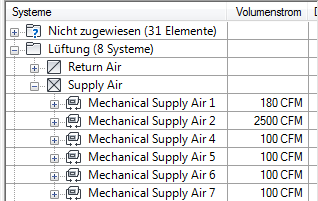

Mithilfe des Befehls System teilen können Sie aus einem Luftkanal- oder Rohrsystem, das sich aus mehreren physikalischen Netzen zusammensetzt, einzelne Systeme erstellen. Durch das Teilen von Systemen kann die Leistung verbessert werden.
Der Befehl System teilen ist nur verfügbar, wenn im ausgewählten System mehrere physikalische Netze vorhanden sind.
So teilen Sie ein System
Gruppe Systemwerkzeuge
System teilen. Revit zeigt in einer Meldung an, wie viele Systeme aus dem ausgewählten System erstellt werden.
Der Fortschritt des Vorgangs wird in der Statusleiste angezeigt.
Der Name eines geteilten Systems ist der Name des ursprünglichen Systems mit einer angehängten Nummer.
