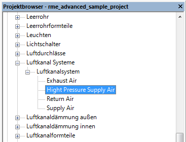

Sie können einen neuen Luftkanal- oder Rohrsystemtyp erstellen, indem Sie einen vorhandenen duplizieren.
Wenn Sie einen Systemtyp duplizieren, wird für den neuen Systemtyp dieselbe Systemklassifizierung verwendet. Anschließend können Sie das Duplikat bearbeiten, ohne dass sich dies auf den Originaltyp oder seine Exemplare auswirkt.
Benutzerdefinierten Systemtyp für Luftkanäle erstellen
Luftkanalsysteme
Rohrsysteme
Rohrsystem. Im folgenden Beispiel wurde ein Systemtyp für Zuluft - Hochdruck aus dem Systemtyp Zuluft erstellt und dieselbe Systemklassifizierung verwendet.
