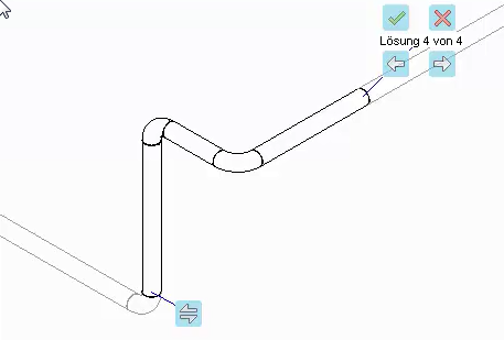

Verwenden Sie beim Anschließen eines Abzweigs an ein Hauptsegment Routing und Füllung. Stutzen/Dehnen verwendet immer die erste Lösung. Diese führt jedoch möglicherweise nicht zum gewünschten Ergebnis. Indem Sie Routing und Füllung verwenden, können Sie schneller zur gewünschten Lösung gelangen.
