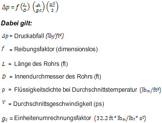

Revit verwendet die folgende Formel zur Berechnung des Druckverlusts:

Revit berechnet die Darcy-Weisbach-Gleichung wie folgt:
dpf=f*L*p*V*V/ (D*gc*2)=0.0162875*100*62.36*2.520241077*2.520241077/ (0.3355*2*32.2*144)=0.207 psi
