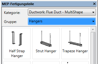

Wählen Sie zum Platzieren von Halterungen eine Kategorie und eine Gruppe.
Video: Arbeiten mit Halterungen in einem Fertigungsmodell in Revit
Wählen Sie in der MEP-Fertigungsteilpalette eine Kategorie und eine Gruppe aus, und wählen Sie dann die Fertigungshalterung, die Sie im Zeichenbereich platzieren möchten. Wenn keine Teile in der Palette aufgeführt sind, klicken Sie auf Einstellungen, um das Dialogfeld Fertigungseinstellungen zu öffnen und Inhalte in die MEP-Fertigungsteilpalette zu laden.
