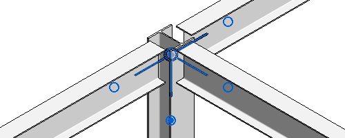

Der allgemeine Anschluss ist eine symbolische Darstellung einer Verbindung von Stahlelementen mit vollständiger Geometrie.
Sind keine Zusatzmodule für Tragwerksverbindungen installiert, steht nur die allgemeine Verbindung (eine Symboldarstellung) für die Detaillierung des Modells zur Verfügung.
Bei der allgemeinen Verbindung werden die verbundenen Elemente in Form eines Kreises dargestellt, von dem Liniensegmente in Richtung der verbundenen Elemente ausgehen.

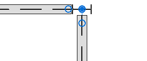

Bei manchen Verbindungen ist eine Möglichkeit zum Markieren des primären Elements erforderlich, damit die Geometrie ordnungsgemäß als Fertigungsabsicht erstellt werden kann. Im oben gezeigten Bild ist der Träger links das primäre Element. Um das primäre Element zuzuweisen, klicken Sie im Zeichenbereich auf das dazugehörige Steuerelement (den Kreis). In der folgenden Abbildung ist jetzt die Stütze das primäre Element.
