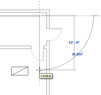

| Ausrichtung der Beschriftung ändern | Wählen Sie Horizontal oder Vertikal. |
| Zusätzliche Beschriftungen laden | Klicken Sie auf Beschriftungen. |
| Führungslinie zwischen der Beschriftung und dem Leerrohr einfügen | Aktivieren Sie Führungslinie. |
| Ändern der Standardlänge der Führung | Geben Sie einen Wert in das Textfeld rechts neben dem Kontrollkästchen Führung ein. |
Dem Segment wird bei Bedarf automatisch ein Bogen hinzugefügt.
Wenn Sie ein Leerrohr mit Formteilen zeichnen, werden Verbindungslinien für die Formteile angezeigt.
Symbole für Richtungshinweise werden nach Bedarf eingefügt.
Bei Leerrrohren werden die Achsen mit verdeckten Linien angezeigt.
In US-amerikanischen Vorlagen sind die Achsen vorgabemäßig deaktiviert.
