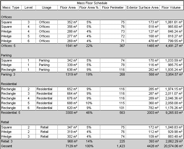

Nachdem Sie Körpergeschosse erstellt haben, können Sie mithilfe einer Bauteilliste für Körpergeschosse diesen jeweils eine Nutzung zuweisen oder den Entwurf analysieren.
Wenn Sie die Form des Körpers ändern, wird die Bauteilliste für das Körpergeschoss entsprechend aktualisiert.
Gruppe Erstellen
Dropdown-Liste Bauteillisten
Wird Körpergeschoss nicht standardmäßig angezeigt, aktivieren Sie Modellkategorien in dieser Ansicht anzeigen. Wählen Sie unter Liste filtern die Option Architektur.
Weitere Informationen erhalten Sie unter Auswählen von Feldern für eine Bauteilliste.
Weitere Informationen erhalten Sie unter Eigenschaften von Bauteillisten.
Die Bauteilliste wird im Zeichenbereich angezeigt. Wenn das Feld Verwendung in der Bauteilliste enthalten ist, können Sie jeder Körpergeschossdecke eine Nutzung zuweisen.
