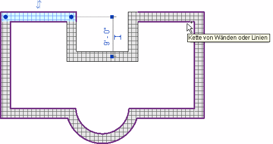

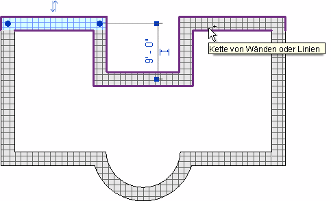

Ist die Kette eine geschlossene Schleife, so werden die Elemente, die für eine teilweise Kettenauswahl hervorgehoben werden sollen, durch die Position des Mauszeigers bestimmt, wenn Sie das Element, das als Ende der Teilkette dienen soll, hervorheben. Im unten gezeigten Layout wurde zuerst die Wand oben links ausgewählt. Wenn Sie den Mauszeiger in der Nähe des linken Endpunkts der oberen rechten Wand platzieren, enthält die Teilkette die Wände entlang der Oberseite des Layout. Wenn Sie den Mauszeiger rechts von dieser Wand platzieren, werden die Wände auf beiden Seiten und entlang der Unterseite in die Teilkette aufgenommen.
Hervorgehobene Teilkette mit Mauszeiger in der Nähe des linken Endpunkts der letzten Wand in der Kette
Hervorgehobene Teilkette mit Mauszeiger in der Nähe des rechten Endpunkts der letzten Wand in der Kette
