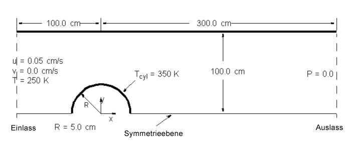

Problembeschreibung
Ein kreisförmiger Zylinder mit einer unendlich lange Achse (und somit als 2D approximiert) wird von einer laminaren Strömung mit einer Reynoldszahl von 50 (basierend auf dem Durchmesser des Zylinders) umschlossen. Die Wand des Zylinders hat eine feste Temperatur, die 100 K höher als die mittlere Gesamttemperatur des Fluids ist. Dieses Modell wird analysiert, um die Fluidströmungs- und Wärmeübertragungs-Modellierfähigkeiten von Autodesk® CFD zu überprüfen.

Geometrie und Randbedingungen
