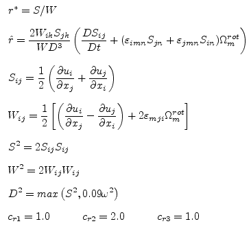

In der Drehungs-/Krümmungsform nach Smirnov-Mentor des SST-Modells wird der Produktionsterm "P" multipliziert mit der Funktion:
wobei:
Die restlichen Funktionen sind wie folgt definiert:

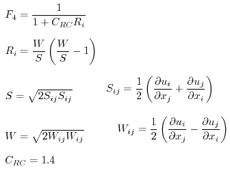

In der vereinfachten Drehungs-/Krümmungsform nach Hellsten des SST-Modells wird der Zerstörungsterm mit der folgenden Funktion multipliziert:
wobei:
