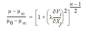

Eine weitere Darstellung eines nichtnewtonschen Fluids ist ein Carreau-Modell-Fluid:
Die meisten Strömungen in der Technik sind newtonsch (Luft, Wasser, Öl, Dampf ...). Zu den Fluids, die als nichtnewtonsch gelten, gehören Kunststoff, Blut, Schlämme, Gummi und Papierbrei.
