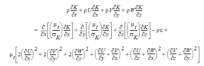

Gleichung für turbulente kinetische Energie:
