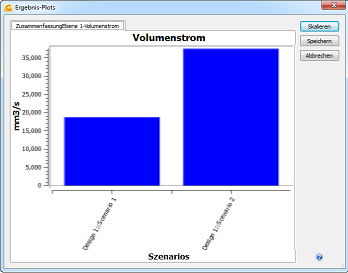

Ausgewählte Zeilen plotten
Wählen Sie eine Zeile aus, indem Sie auf die Ergebnisgröße in der Tabelle Vergleichswert klicken. Um mehrere Zeilen auszuwählen, halten Sie während der Zeilenauswahl die Strg-Taste gedrückt. Mit Ausgewählte Zeilen plotten können Sie ein Balkendiagramm der Ergebnisgrößen für alle ausgewählten Szenarien erstellen:
Alle Zeilen plotten
Erstellen Sie einen Plot mit allen Ergebnisgrößen, die in der Tabelle Vergleichswert aufgeführt sind. Jede Größe wird auf einer eigenen Registerkarte angezeigt.
