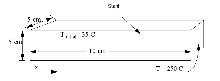

In diesem Fall wird die transiente Wärmeübertragung in einem 3D-Stahlblock modelliert. Auf 2 Dimensionen werden isolierte Randbedingungen angewendet, sodass der analytische Ausdruck für die transiente Wärmeableitung in einem einseitig unendlichen Festkörper verwendet werden kann.
Geometrie und Randbedingungen

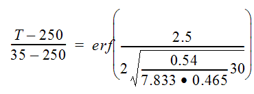

Eine analytische Lösung kann durch Einsatz der Laplace-Transformationstechnik erhalten werden. Gemäß der Holman-Referenz ist die analytische Lösung für transiente Wärmeableitung in einer einseitig unendlichen Stahlplatte:
Aus den Eigenschaften der obigen Tabelle und unter Verwendung von 35 C als Anfangstemperatur und 250 C als Randtemperatur wird die Temperatur 2.5 cm vom Rand bei t = 30 Sekunden berechnet:
Die berechnete Temperatur ist 121.42 C.
