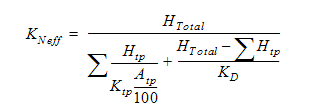

Aus diesen Eingaben werden die effektiven Eigenschaften gemäß den folgenden Ausdrücken berechnet.
Die Effektive planare Leitfähigkeit wird mithilfe dieser Gleichung berechnet:
Die Effektive normale Leitfähigkeit wird mithilfe dieser Gleichung berechnet:
