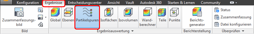

2. Klicken Sie auf der Registerkarte Ergebnisse auf Partikelspuren:

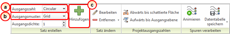

3. Partikelspuren können auf fast jeder Fläche im Modell erstellt werden, allerdings ist der Einlass häufig am besten geeignet. So erstellen Sie Partikelspuren:
a. Legen Sie Ausgangszahl auf Kreisförmig fest.
c. Klicken Sie auf Hinzufügen.

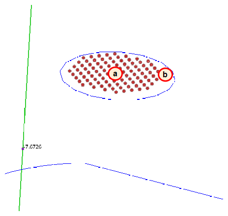

4. So erstellen Sie das Ausgangsraster für die Partikelspuren:
a. Klicken Sie in die Mitte des Einlasses.
b. Ziehen Sie das Raster bis zur äußeren Kante des Einlasses.
Folgendes sollte angezeigt werden:

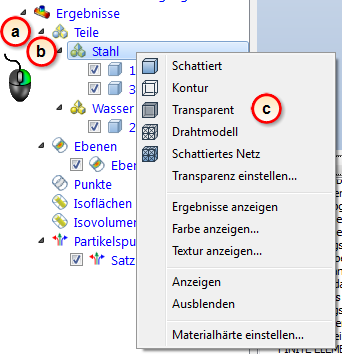

5. So werden Rohr und Teller transparent angezeigt:
a. Erweitern Sie den Zweig Teile (unter Ergebnisse) in der Designstudienleiste.
b. Klicken Sie mit der rechten Maustaste auf Stahl.
c. Klicken Sie auf Transparent.

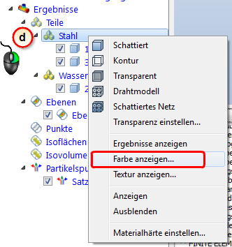

d. Klicken Sie mit der rechten Maustaste erneut auf Stahl, und wählen Sie Farbe anzeigen...

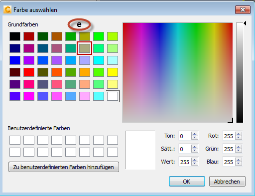

e. Wählen Sie diese Farbe im Dialogfeld Farbe wählen aus, und klicken Sie auf OK.

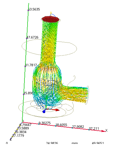

f. Um die Spuren deutlicher zu sehen, klicken Sie mit der rechten Maustaste auf Stahl und dann mit der linken Maustaste auf Transparenz einstellen. Ziehen Sie den Schieberegler auf 80 %.
Das sieht besser aus. Jetzt verstehen Sie besser, wie die Strömung durch das Ventil verläuft. Die Spuren werden nach Geschwindigkeit unterschiedlich eingefärbt, daher können Sie auch sehen, wie sich die Strömung beschleunigt, wenn das Wasser in das Ausflussrohr eintritt.
