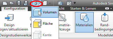

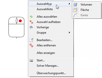

Einstellen des Auswahlmodus

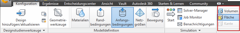

Manchmal müssen Sie den Typ des Objekts ändern, der ausgewählt werden kann:
Auf der Registerkarte Konfiguration:
Aus dem Kontextmenü:
Über den Schnellzugriff-Werkzeugkasten...
Der Cursor zeigt den aktuellen Auswahlmodus an:
Volumen: Fläche: Kante:
Anmerkung: Die Kantenauswahl ist nur für 2D-Modelle und einige netzbezogene Befehle in 3D verfügbar.

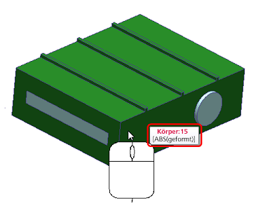

Wenn Sie den Mauszeiger in den Konfigurationstasks über ein Teil oder eine Fläche führen, wird dieses bzw. diese grün:

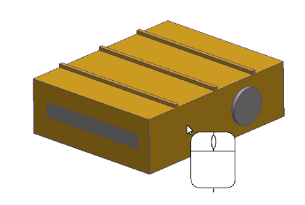

Wählen Sie das Objekt aus, indem Sie mit der linken Maustaste darauf klicken. Es wird in Rot angezeigt:
Wenn Sie den Mauszeiger über ein ausgewähltes Objekt führen, wird dieses gelb:

So blenden Sie ein Objekt aus: Führen Sie den Mauszeiger darüber, und drücken Sie STRG und die mittlere Maustaste:
Anmerkung: Sie können ein Objekt ausblenden, indem Sie mit der rechten Maustaste darauf klicken und Ausblenden aus dem Menü auswählen.

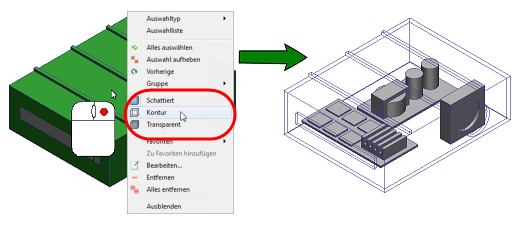

Um das Modell als Umriss oder transparent anzuzeigen, wählen Sie eine Option aus dem Menü Visueller Stil im Schnellzugriff-Werkzeugkasten:
Alternativ wählen Sie Ansicht (Registerkarte) > Visueller Stil.
Klicken Sie zum Ändern der Darstellung eines einzelnen Teils mit der rechten Maustaste darauf, und wählen Sie aus dem Menü:

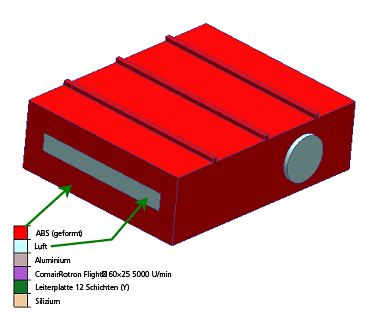

Grafische Hinweise und eine zugehörige Legende zeigen, wo Einstellungen angewendet werden:
QuickInfos zeigen die Werte der angewendeten Einstellungen. Zeigen Sie mit dem Mauszeiger auf das Teil oder die Fläche, um die QuickInfo anzuzeigen:
