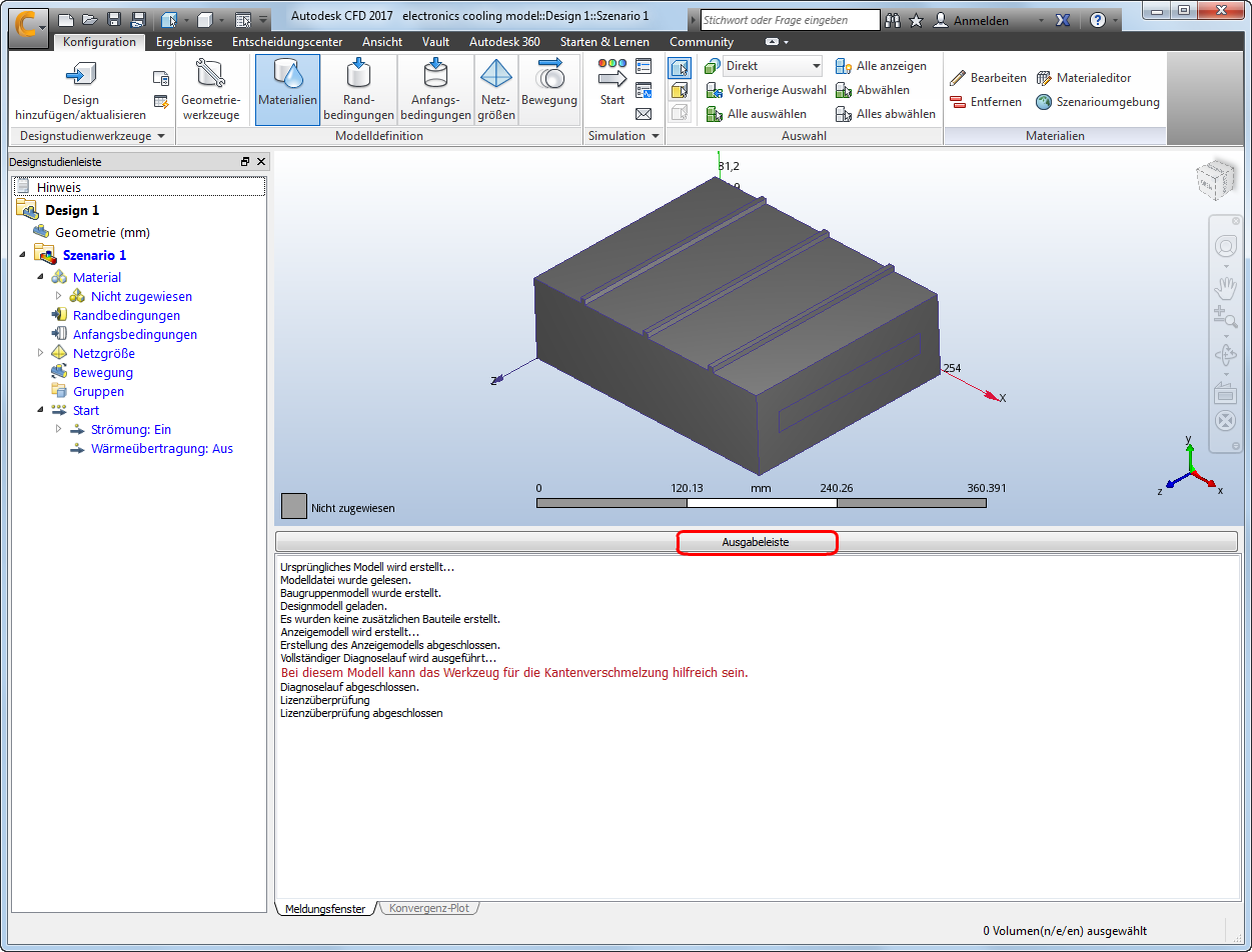

1. Reduzieren Sie für zusätzlichen Bildschirmplatz die Ausgabeleiste, indem Sie auf die Schaltfläche Ausgabeleiste klicken:

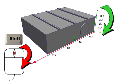

2. Drücken Sie zum Drehen des Modells die Umschalttaste, halten Sie die mittlere Maustaste gedrückt, und bewegen Sie die Maus:

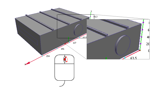

3. Drehen Sie zum Zoomen das Mausrad.

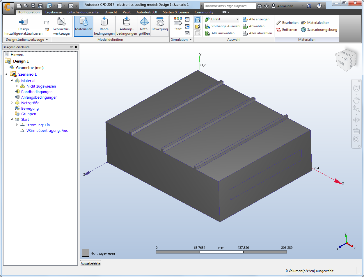

4. Halten Sie zum Schwenken (Bewegen) die mittlere Maustaste gedrückt, und bewegen Sie die Maus:

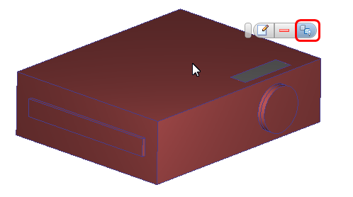

5. Blenden Sie das Verkleidungsteil und dann das Luftteil aus, um innen liegende Bauteile sehen zu können. Dazu platzieren Sie den Cursor über das jeweilige Teil und drücken die STRG-Taste und die mittlere Maustaste:
Verkleidung ausblenden:
Luft ausblenden:
Alternativ können Sie auch mit der linken Maustaste auf das Teil und danach auf der Symbolleiste auf das Symbol Ausblenden klicken:

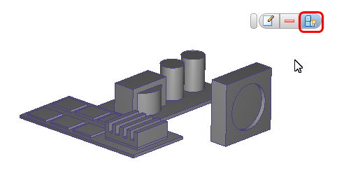

Jetzt können wir Chips, Platten, Gebläse und andere Komponenten sehen.
