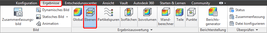

1. Klicken Sie zum Starten auf die Ergebnisse(Registerkarte) > Ergebnisauswertung(Gruppe) > Ebenen.
2. Klicken Sie zum Erstellen einer Ebene in der kontextabhängigen Gruppe Ebenen auf Hinzufügen.
Folgendes sollte angezeigt werden:

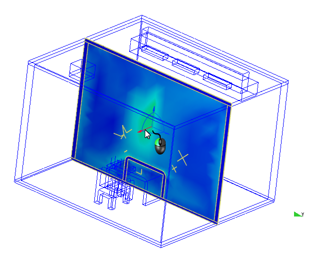

3. Sie möchten jetzt die Strömung rund um die Person im Raum darstellen. Um die Ebene zu verschieben, klicken Sie auf die Achse in der Mitte der Fläche, und ziehen Sie sie auf die Person im Raum.

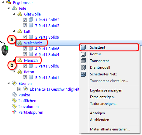

4. Zum Verbessern der Ansicht stellen Sie die Person und die Möbel schattiert dar:

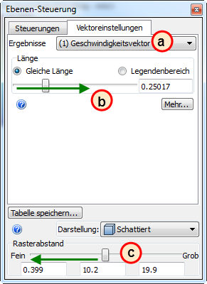

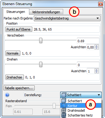

5. Die Farben sind zwar hilfreich, aber Sie brauchen Vektoren, um die Strömung wirklich zu verstehen. Um Vektoren anzuzeigen, klicken Sie auf Ergebnisse(Registerkarte) > Ergebnisauswertung (Gruppe) > Ebenen, und klicken Sie auf Bearbeiten im Kontextmenü Ebenen:
Im Dialogfeld Ebene führen Sie die folgenden Schritte aus:
Auf der Registerkarte Vektoreinstellungen führen Sie die folgenden Schritte aus:
Während Sie die Ebene um das Modell ziehen, können Sie sehen, wie die Luft um die Möbel und die Person fließt.
