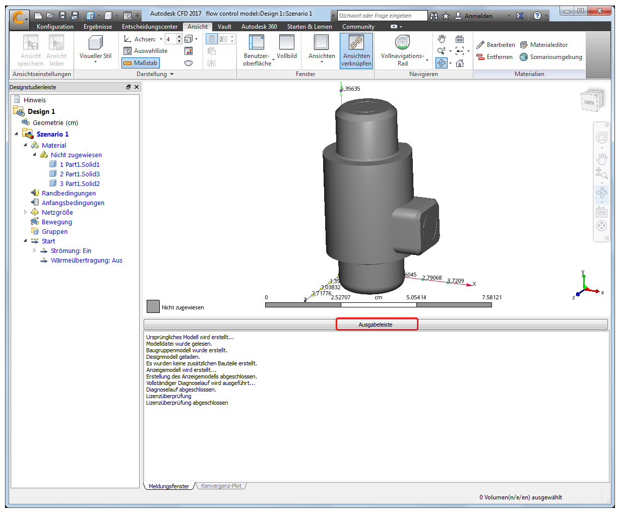

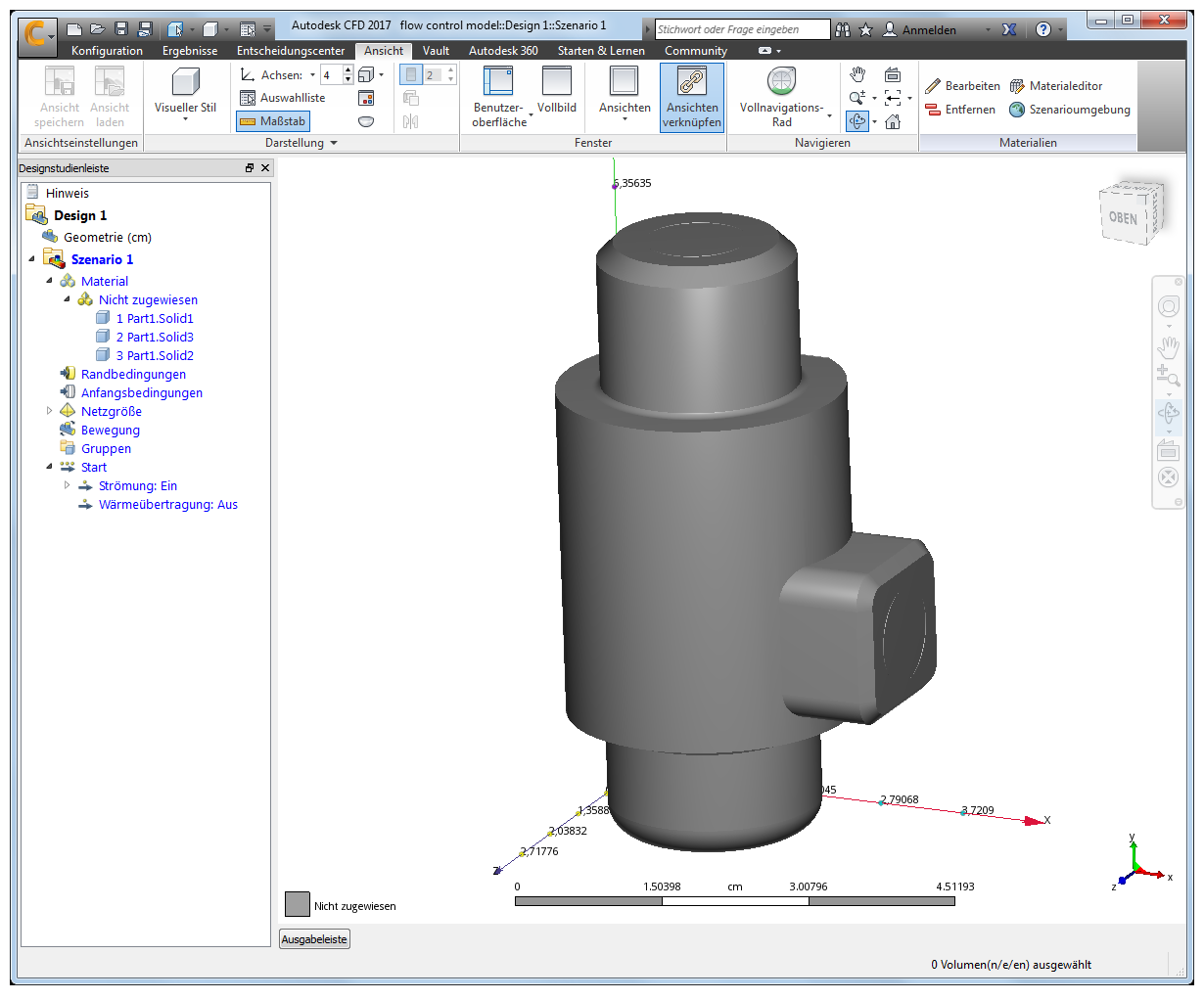

1. Reduzieren Sie für zusätzlichen Bildschirmplatz die Ausgabeleiste, indem Sie auf die Schaltfläche Ausgabeleiste klicken:
Anmerkung: Ein Modell kann gedreht, geschwenkt und gezoomt werden.

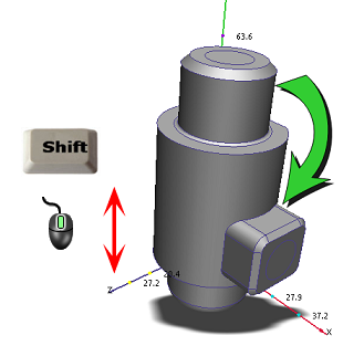

2. Drücken Sie zum Drehen des Modells die Umschalttaste, halten Sie die mittlere Maustaste gedrückt, und bewegen Sie die Maus:

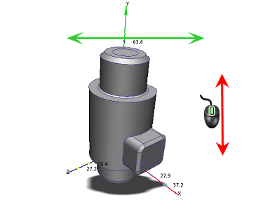

4. Halten Sie zum Schwenken (Bewegen) die mittlere Maustaste gedrückt, und bewegen Sie die Maus:

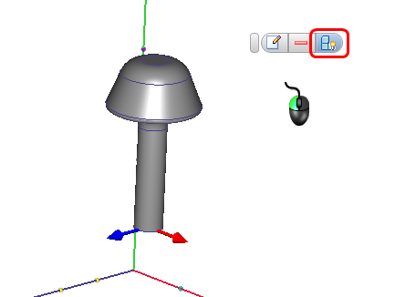

5. So blenden Sie ein Objekt aus: Führen Sie den Mauszeiger darüber, und drücken Sie STRG und die mittlere Maustaste:
Alternativ können Sie auch mit der linken Maustaste klicken und danach auf der Symbolleiste auf das Symbol Ausblenden klicken:
