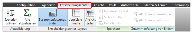

Um mit dem Ergebnisvergleich zu beginnen, klicken Sie auf die Registerkarte Entscheidungscenter:

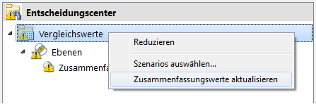

Klicken Sie im Entscheidungscenter mit der rechten Maustaste auf Vergleichswerte und klicken Sie auf Zusammenfassungswerte aktualisieren.

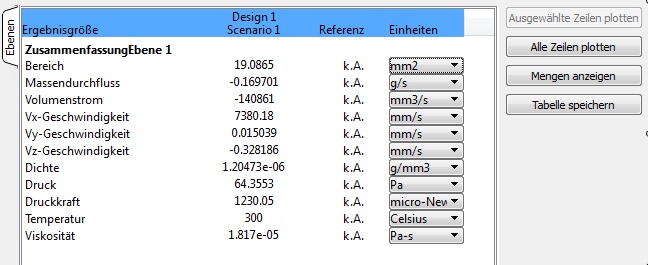

Anmerkung: Zeigen Sie die Zusammenfassungsebenendaten auf der Registerkarte Ebenen des Entscheidungscenters an.
Anmerkung: Der Druck am Einlass entspricht dem Druckabfall durch das System (da der Ausgabedruck 0 war).
