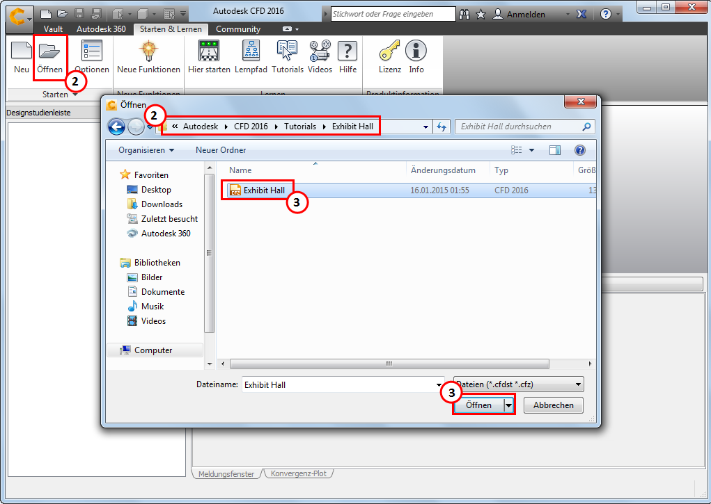

1. Starten Sie Autodesk® CFD.
2. Klicken Sie in der Gruppe Starten auf Öffnen, und navigieren Sie zu C:\Benutzer\Öffentlich\Öffentliche Dokumente\Autodesk\CFD 2017\Tutorials\Exhibit Hall.
3. Wählen Sie
Exhibit Hall.cfz aus, und klicken Sie auf
Öffnen.
Anmerkung: Dies ist eine Austauschdatei, die nur die Geometrie (keine Einstellungen) enthält. Es wurde durch Übertragen des Modells aus Autodesk® Revit in Autodesk® CFD erstellt.

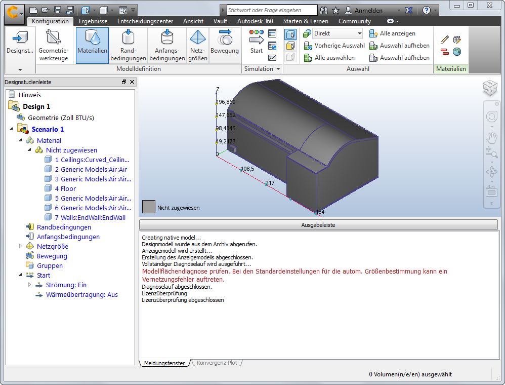

Sie sollten das Modell der Ausstellungshalle in Autodesk® CFD sehen:
