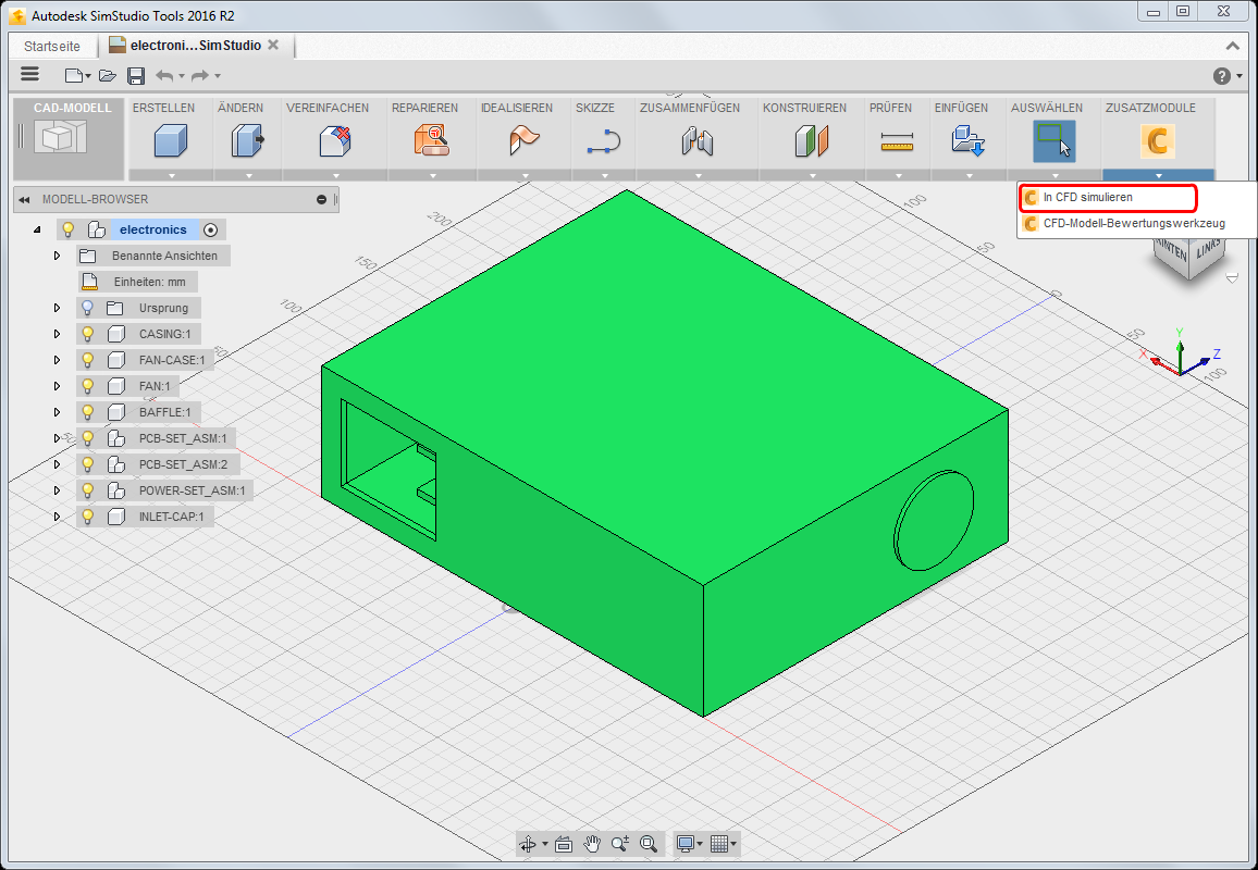

Schritt 1: Starten Sie SimStudio Tools und öffnen Sie das Modell.
Öffnen Sie electronics.SimStudio in diesem Ordner:
Benutzer\Öffentlich\Öffentliche Dokumente\Autodesk\CFD 2017\Lernprogramme\SimStudio Tools\electronics
Schritt 2: Starten des Modells
Erweitern Sie das Menü Add-Ins und wählen Sie Simulieren in CFD aus.
Schritt 3: Erstellen der Designstudie
Das Dialogfeld Designstudien-Manager wird geöffnet. Behalten Sie für das Lernprogramm die Vorgabeeinstellungen für Designstudienname, Designname, Szenarionameund Designstudienpfad bei.
Klicken Sie auf Starten.
Autodesk® CFD startet und erstellt die Designstudie für das Lernprogramm.
