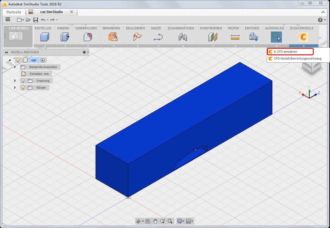

Schritt 2: Starten des Modells
Erweitern Sie das Menü Add-Ins und wählen Sie Simulieren in CFD aus.
