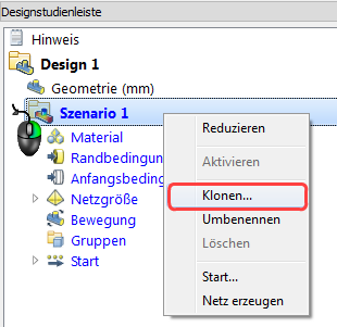

Um das Szenario zu klonen, klicken Sie mit der rechten Maustaste auf das Szenario, und wählen Sie Klonen.

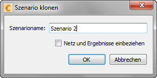

Weisen Sie dem Szenario einen eindeutigen Namen zu, wenn die entsprechende Aufforderung angezeigt wird. Stellen Sie sicher, dass Netz und Ergebnisse einbeziehen deaktiviert ist, da das geklonte Szenario mit neuen Einstellungen ausgeführt wird.

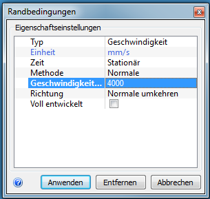

Klicken Sie auf Randbedingungen auf der Registerkarte Konfiguration:
Ändern Sie die Einlassgeschwindigkeits-Randbedingung, indem Sie die beiden Einlässe auswählen und die Geschwindigkeit für beide in 4000 mm/s ändern.
