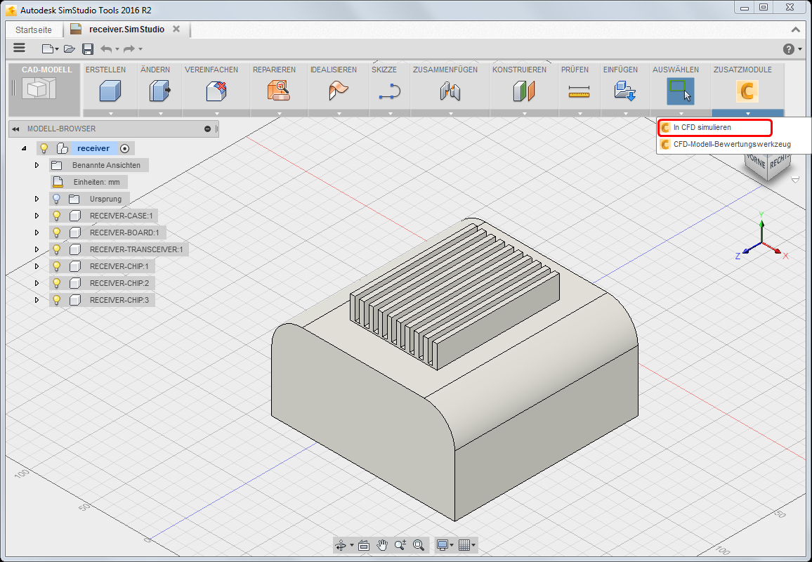

Schritt 1: Starten von SimStudio-Werkzeuge und Öffnen des Modells
Öffnen Sie receiver.SimStudio aus diesem Ordner:
Benutzer\Öffentlich\Öffentliche Dokumente\Autodesk\CFD 2017\Tutorials\SimStudio Tools\receiver
Schritt 2: Starten des Modells
Erweitern Sie das Menü Add-Ins, und wählen Sie In CFD simulieren aus.
