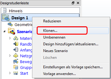

Klonen von Design 1
In diesem Schritt werden alle Einstellungen und die Geometrie in ein zweites Design kopiert. Dies ist notwendig, da im nächsten Schritt die CAD-Geometrie im zweiten Design geändert wird, jedoch die Einstellungen aus dem ersten Design beibehalten werden sollen.
Um das Design zu klonen, klicken Sie mit der rechten Maustaste auf das Design, und wählen Sie Klonen....

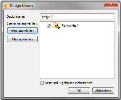

Weisen Sie dem Szenario einen eindeutigen Namen zu, wenn die entsprechende Aufforderung angezeigt wird. Stellen Sie sicher, dass das Szenario ausgewählt ist. Deaktivieren Sie Netz und Ergebnisse einbeziehen, sodass nur die Modelleinrichtung geklont wird.
