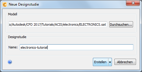

Schritt 2: Auswählen der Modelldatei
Klicken Sie im Dialogfeld Neue Designstudie auf Durchsuchen.
Navigieren Sie im Dialogfeld Dateimanager zu Benutzer\Öffentlich\Öffentliche Dokumente\Autodesk\CFD 2017\Tutorials\<Dateityp>\electronics.
Anmerkungen:
Klicken Sie auf Öffnen.
Schritt 3: Erstellen der Designstudie
  1. Geben Sie einen Namen für die neue Design Studie ein. Dieser kann frei gewählt werden.
  2. Stellen Sie sicher, dass als aktive Option Erstellen auf der Schaltfläche festgelegt ist, und klicken Sie auf Erstellen.
Autodesk® CFD startet und erstellt die Designstudie für das Lernprogramm.
