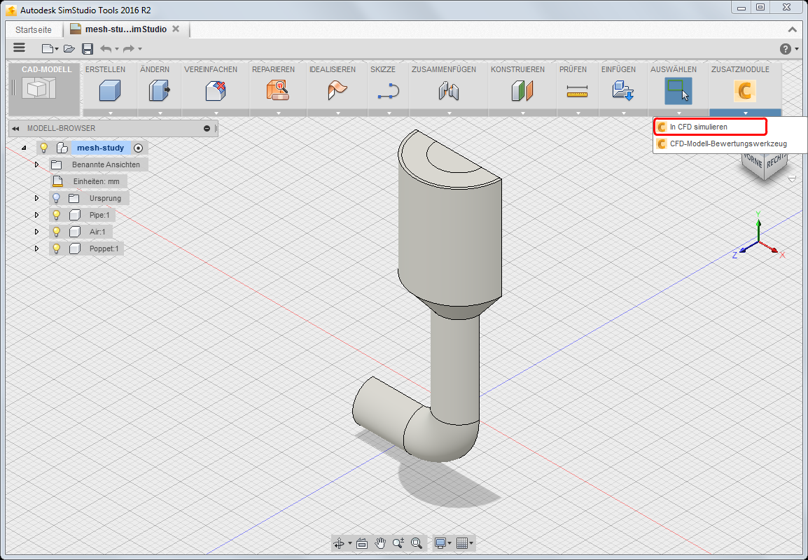

Schritt 2: Starten des Modells
Erweitern Sie das Menü Add-Ins, und wählen Sie In CFD simulieren aus.
