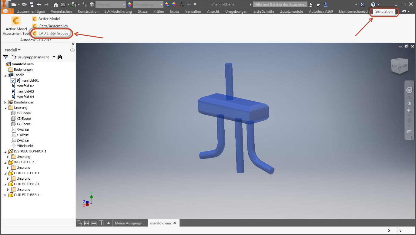

Klicken Sie auf den Befehl CAD-Objektgruppen.
Wenn Sie z. B. aus Autodesk® Inventor starten, klicken Sie auf Simulation und CAD-Objektgruppen:

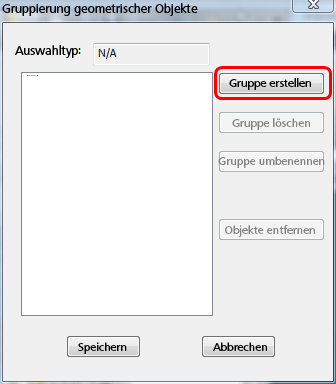

Klicken Sie auf Gruppe erstellen.
Wählen Sie Volumen. Geben Sie "Luft" als Gruppennamen ein.
Klicken Sie auf OK.

Klicken Sie auf die Gruppe Luft, und wählen Sie die fünf Teile im Modell aus.
Klicken Sie auf Speichern.
