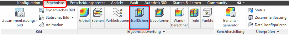

1. Klicken Sie auf Isoflächen auf der Registerkarte Ergebnisse:
2. Um eine Isofläche zu erstellen, klicken Sie auf Hinzufügen in der kontextabhängigen Gruppe Isoflächen:

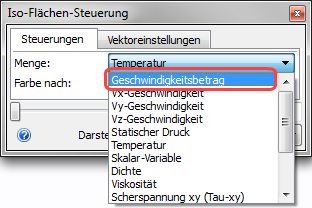

4. Um die Isofläche für einen konstanten Geschwindigkeitswert anzuzeigen, ändern Sie die Menge in Geschwindigkeitsbetrag.

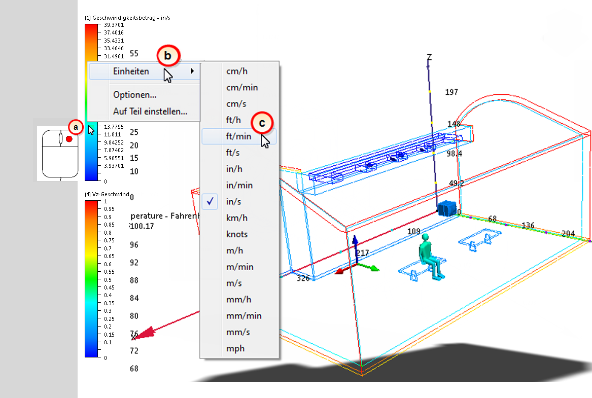

5. Die Vorgabeeinheit für den Geschwindigkeitsbetrag ist Zoll/Sek. Ändern Sie die Einheit auf Fuß/Min...
- a. Klicken Sie mit der rechten Maustaste direkt auf die Geschwindigkeitsbetrags-Legende; siehe Abbildung unten.
- b. Klicken Sie auf Einheiten.
- c. Wählen Sie Fuß/min aus dem Menü.
Anmerkung: Damit können Sie die Geschwindigkeitsergebnisse mit Einheiten anzeigen, die in der Branche standardmäßig verwendet werden.

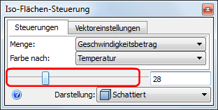

6. Ändern Sie im Dialogfeld Iso-Flächen-Steuerung den Wert in 28. (Verwenden Sie den Schieberegler, oder geben Sie 28 ein, und drücken Sie dann die EINGABETASTE auf der Tastatur.)
Anmerkung: Dadurch wird eine Isofläche erstellt, die die Temperatur überall im Modell zeigt, wo die Strömungsgeschwindigkeit 28 Fuß/Min. beträgt.

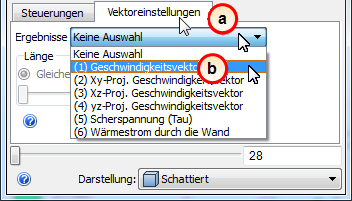

7. Zeigen Sie Vektoren auf der Isofläche an:
- a. Klicken Sie auf die Registerkarte Vektoreinstellungen.
- b. Wählen Sie Geschwindigkeitsvektor aus dem Menü Ergebnisse.

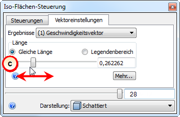

- c. Möglicherweise müssen Sie die Vektorlänge ändern, um die Vektoren besser sehen zu können. Verlängern Sie die Vektoren, indem Sie den Schieberegler Länge nach rechts ziehen, oder nach links, um sie zu verkürzen:
