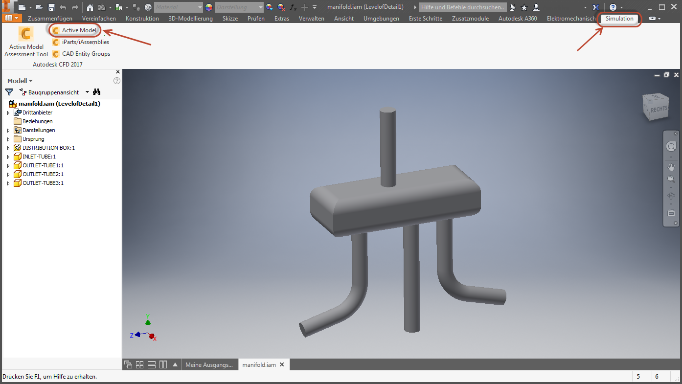

Schritt 2: Starten des Modells
Klicken Sie auf den Befehl zum Starten des Aktiven Modells.
Wenn Sie z. B. das Modell aus Autodesk® Inventor starten, klicken Sie auf Simulation und Aktives Modell:
Schritt 3: Erstellen der Designstudie
Das Dialogfeld Designstudien-Manager wird geöffnet. Für die Zwecke des Lernprogramms belassen Sie Designstudienname, Designname, Szenarionameund Designstudienpfad als Vorgaben.
Klicken Sie auf Starten.
Autodesk® CFD startet und erstellt die Designstudie für das Lernprogramm.
