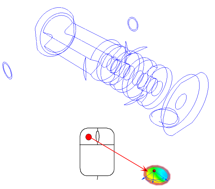

Klicken Sie auf der Registerkarte Ergebnisse auf Ebenen:
Klicken Sie mit der rechten Maustaste auf die Ebene, und wählen Sie Schattiert.
Wählen Sie zum Anzeigen einer Temperaturergebnisebene Temperatur im Menü Ergebnisse in der kontextabhängigen Gruppe Ebenen aus.
Klicken Sie mit der linken Maustaste auf die Ebene, und klicken Sie auf das Symbol "Flächenausrichtung". Wählen Sie die Auslassfläche aus.
Anmerkung: Diese Ergebnisebene zeigt die Temperaturverteilung am Auslass.
Klicken Sie mit der rechten Maustaste auf die Ebene, und wählen Sie xy-Plot.
Klicken Sie auf Durch Anklicken hinzufügen. Klicken Sie auf Punkte hinzufügen, und wählen Sie zwei Punkte auf einer der Ebenenseiten aus:

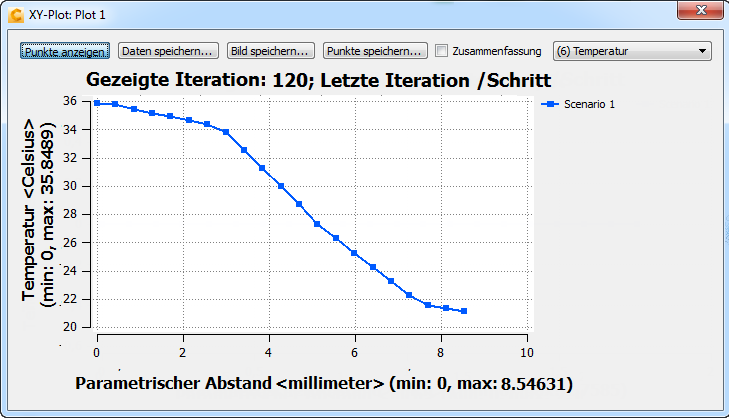

Klicken Sie auf die Schaltfläche Plotten.
Anmerkung: Hierdurch kann die Homogenität des Temperaturprofils ermittelt werden.
Klicken Sie oben im Plot-Dialogfeld auf das Kästchen Zusammenfassung.
Anmerkung: Dadurch wird der Plot in einen Zusammenfassungsplot umgewandelt, mit dem die im nächsten Szenario dieser Designstudie gewonnenen Daten verglichen werden können. Er wird in einem der nachfolgenden Schritte benötigt.
