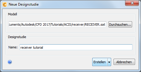

Schritt 2: Wählen Sie die Modelldatei.
Klicken Sie im Dialogfeld Neue Designstudie auf Durchsuchen.
Gehen Sie im Datei-Manager zu Benutzer\Öffentlich\Öffentliche Dokumente\Autodesk\CFD 2017\Tutorials\<Dateityp>\receiver.
Anmerkungen:
Klicken Sie auf Öffnen.
Schritt 3: Erstellen Sie die Designstudie.
  1. Geben Sie einen Namen für die neue Designstudie ein. Das kann ein beliebiger Name sein.
  2. Stellen Sie sicher, dass als aktive Option Erstellen auf der Schaltfläche festgelegt ist, und klicken Sie auf Erstellen.
Autodesk® CFD wird gestartet und erstellt die Designstudie für das Lernprogramm.
