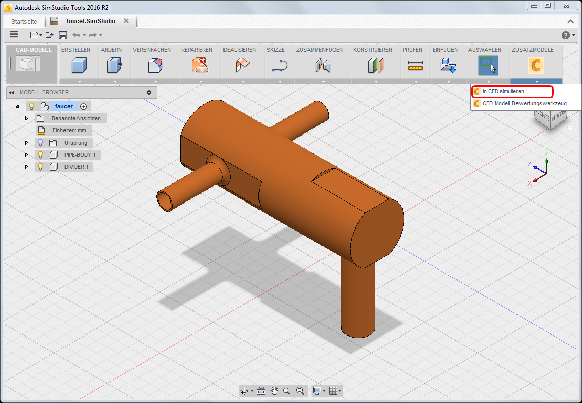

Schritt 1: Starten Sie SimStudio Tools und öffnen Sie das Modell.
Öffnen Sie faucet.SimStudio aus diesem Ordner:
Benutzer\Öffentlich\Öffentliche Dokumente\Autodesk\CFD 2016\Tutorials\SimStudio Tools\faucet
Schritt 2: Starten Sie das Modell.
Erweitern Sie das MenüAdd-Ins und wählen Sie In CFD simulieren.
