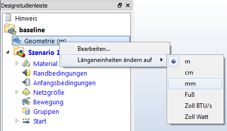

Wenn von Autodesk® Inventor, PTC® Creo oder SolidWorks aus gestartet wird, werden die Modelleinheiten in diesem Beispiel automatisch auf mm gesetzt. Für die Zuweisung von Längeneinheiten sind keine weiteren Schritte erforderlich.
Wenn von einer anderen CAD-Anwendung oder vom Desktop aus gestartet wird, müssen Sie die Längeneinheiten in mm ändern, indem Sie mit der rechten Maustaste auf den Zweig Geometrie in der Designstudienleiste klicken:
