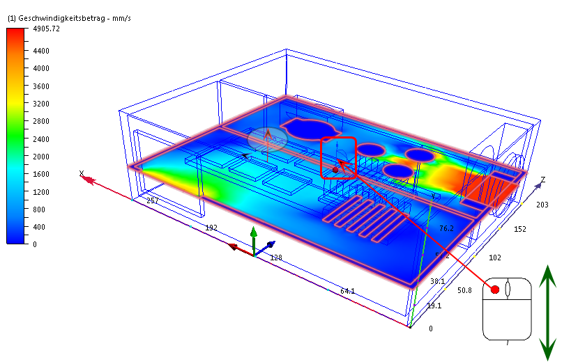

Um die Ebene auszurichten, klicken Sie mit der linken Maustaste darauf und klicken auf das Symbol aus dem kontextbezogenen Werkzeugkasten:
Y
Um die Ebene zu verschieben, ziehen Sie die Triadenachse normal zur Ebene.
