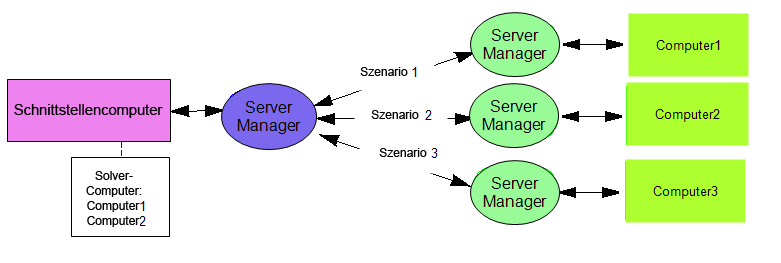

Server Manager
CFDServerManager.exe ist ein Dienst, der auf jedem Solver-Computer ausgeführt werden muss. Dieser Dienst wartet auf einen Aufruf von einem Schnittstellencomputer, um eine Analyse zu starten. Wenn ein Aufruf erfolgt, stellt er die Kommunikation zwischen den zwei Computern her.
Dieser Dienst ist so konfiguriert, dass er automatisch auf dem Schnittstellen- und Solver-Computer gestartet wird, wenn die Software installiert wird. Er kann mithilfe von CFDServerManager.exe, das sich im Installationsverzeichnis befindet, angehalten, gestartet und überwacht werden.
Wenn ein Fehler über eine abgewiesene Verbindung auf dem Schnittstellencomputer auftritt, überprüfen Sie, ob dieser Dienst auf dem Solver-Computer ausgeführt wird.

So erfolgt die Remote-Ausführung
Starten Sie das Modell aus dem CAD-System auf dem Schnittstellencomputer, und konfigurieren Sie die Simulation so, wie Sie es für ein lokal ausgeführtes Modell tun würden. Wenn die Ausführung erfolgen kann, öffnen Sie das Dialogfeld Start und wählen den gewünschten Computer im Menü Solver-Computer auf der Registerkarte Steuerung aus. Klicken Sie auf Start, um die Simulation zu starten.
Statt auf dem lokalen Computer ausgeführt zu werden, werden die Simulationsdaten auf den festgelegten Solver-Computer übertragen. Das Netz wird erzeugt, und die Ergebnisse werden berechnet. Während der Ausführung des Szenarios werden grafische Ergebnisse zur Echtzeitanzeige zurück an den Schnittstellencomputer gesendet.
Während der Ausführung kann die Designstudie geschlossen und Autodesk® CFD heruntergefahren werden. Wenn die Designstudie erneut geöffnet wird, wird der aktuelle Fortschritt bzw. das Endergebnis automatisch vom Solver-Computer übertragen.
