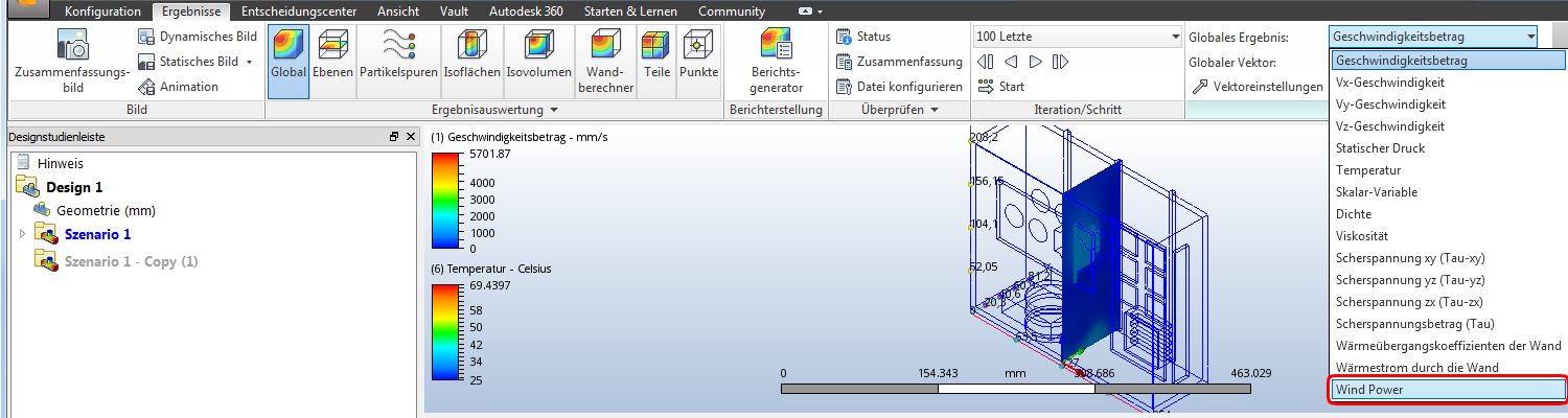

  • Sie können die Größen mit den verschiedenen Befehlen der Ergebnisauswertung anzeigen.

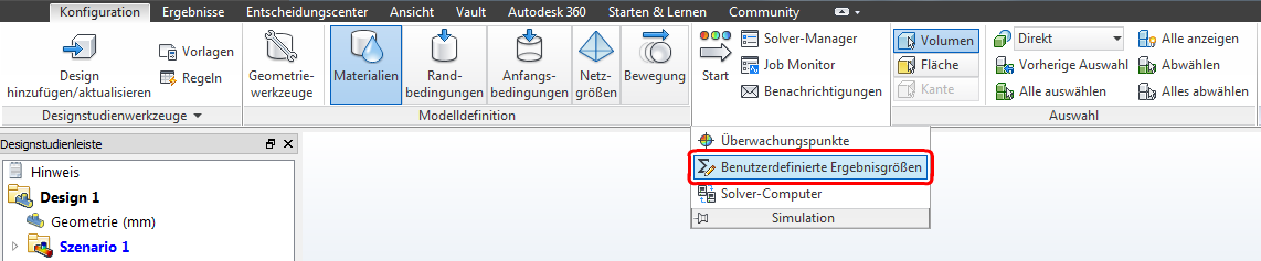

Klicken Sie auf EinrichtungSimulationBenutzerdefinierte Ergebnisgrößen, um das Dialogfeld zu öffnen.

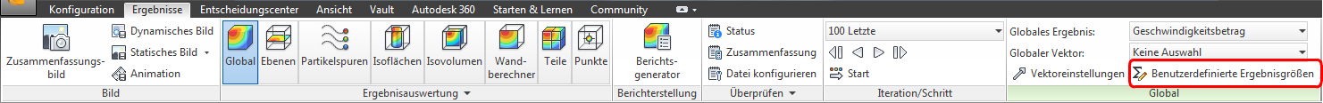

Sie können das Dialogfeld auch bei der Arbeit mit Ergebnissen öffnen. Klicken Sie auf ErgebnisseGlobalBenutzerdefinierte Ergebnisgrößen.
Im Dialogfeld Benutzerdefinierte Ergebnisgrößen können Sie Größen hinzufügen, bearbeiten und entfernen. Verwenden Sie die verschiedenen Funktionen, Variablen und Operatoren, um für Ihre Analyse geeignete Gleichungen zu erstellen.

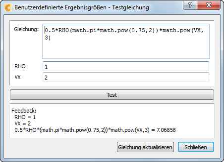

Angenommen, Sie modellieren eine Windmühle mit einem Flügelradius von 0,75 m. Sie möchten eine Größe erstellen, die die theoretische Windkraft nachverfolgt, die der Windmühle zur Verfügung steht. Theoretisch kann diese Windkraft folgendermaßen ausgedrückt werden:
Hierbei ist P die Leistung (W), ρ die Luftdichte (kg/m3), A die Fläche (m2) des durch die Flügelrotation gebildeten Kreises und V die Windgeschwindigkeit (m/s).
Sie haben die Werte in das Dialogfeld Benutzerdefinierte Ergebnisgrößen eingegeben, wie in der folgenden Abbildung gezeigt.
